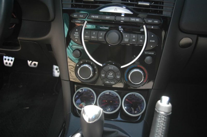

Ik zit er aan te denken om de Racing Beat Gauge Panel te halen, en er electronische meters in te doen. De asbak doe ik verder toch niets mee.
Ben nog druk bezig te zoeken naar goede meters die betaalbaar zijn. Meters van 200,- de stuk gaan het dus echt niet worden, dat vind ik gekkenwerk. Twijfel ook nog tussen analoog en digitaal, maar gaat waarschijnlijk analoog worden vanwege het gebrekkige digitale aanbod.
- Van Faxie (Rotary SuperSpammer) [nl] op 14-06-2010 02:57
Na een beetje zoeken en info opdoen denk ik dat het Prosport meters gaan worden. Schijnt goed spul voor het geld te zijn. Het paneel en de meters inc sensors zou op 410 dollar ongeveer uitkomen.
Moet nog wel even de knoop doorhakken.
Er is ook een optie voor de meters boven het display van het dashboard te doen, maar ik wil ze niet zo prominent in beeld hebben eigenlijk.
Beetje het idee:
- Van Melkie (Rotary SuperSpammer) op 14-06-2010 05:44
Ik zat hier laatst toevallig ook aan te denken, maar ik doe het nog even niet. Tevens zou ik dan voor de RacingBeat set gaan (470 euro bij RotaryFX).
- Van Faxie (Rotary SuperSpammer) [nl] op 14-06-2010 10:55
Ik ga niet voor de Racing Beat set, maar wel voor het harnas, die is los te koop.
Reden is dat ik ten eerste de metertjes niet mooi vind, ten tweede heb ik geen zin in leidingen naar m'n interieur.
