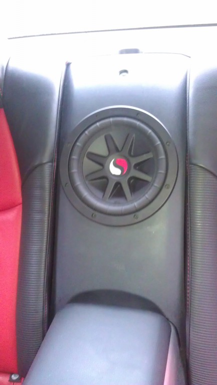

Beste mensen,
Na flink zoeken naar een midden achter paneel had ik dankzij Faxie er een gevonden bij autobedrijf Hoebeke, dank Faxie. Na het bedrijf gebeld te hebben ben ik helemaal naar Autobedrijf Hoebeke te Rilland gereden om een midden achter paneel met slotje te halen.

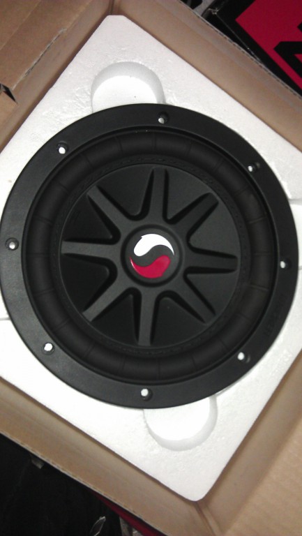

Eenmaal aangekomen genoot ik van de grote hoeveelheid rx-modellen die er stonden. Vervolgens had ik mijn Kicker installatie besteld en na 3 dagen wachten had ik alles in huis.
Toen begon de inbouw. Na een mislukte poging om een kist achter het paneel te bouwen is het me na passen en meten toch gelukt een kist van het juiste formaat achter het paneel te maken.
En jawel hij zit er inmiddels in. Het geluid is prachtig. Voor zover ik weet is het geluid niet extreem hard, maar ik heb de installatie dan ook nog niet voluit getest. Volgens de specificaties moet de sub 350 wrms maken. Niet dat dat voor vele van ons iets zegt, mij eerst dus ook niet, maar het geeft in ieder geval een mooie bass. Ben er erg blij mee :D
Mvg,
Rinesh
PS: foto's volgen nog ;)

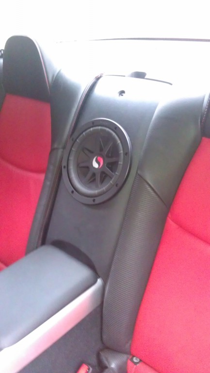

- Van ras14 (ForumGeweldenaar) [nl] op 10-04-2012 08:03
Meer foto's
- Van ras14 (ForumGeweldenaar) [nl] op 10-04-2012 08:08
Het gaat zeker hard,, moet alleen nog de kist bekleden en mijn versterker een vast plekje geven.

- Van ras14 (ForumGeweldenaar) [nl] op 20-04-2012 21:47
De rx8 heeft geen rca aansluiting op de radio,,
ik heb een nieuwe versterker doormidden van een line-out converter aangesloten op de originele versterker,,
is het makkelijkst denk ik. Je kan dan gewoon het signaal van de achterspeakers tappen. Je moet dan natuurlijk wel nog een stroomkabel trekken.
