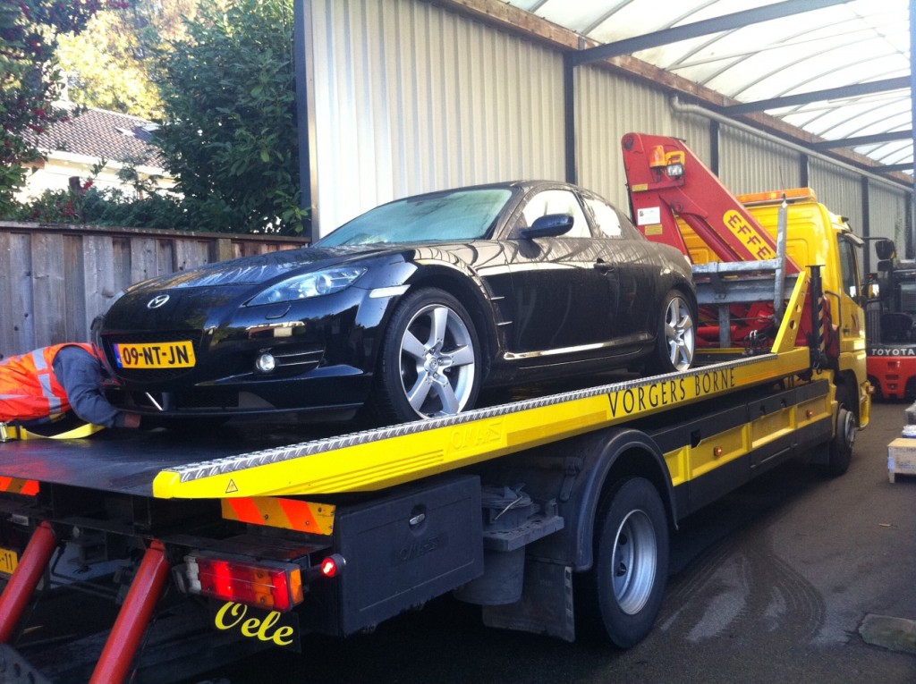

Al een tijdje niets geschreven maar alleen gelezen. Helaas heb ik nu weer wat te schrijven. Vanmorgen de rex gestart en weggereden van huis, niets aan de hand. Ben 100 meter van huis en kijk naar de oliedrukmeter, totaal geen druk??? Auto direct aan de kant gezet en de hulpdiensten ingeschakeld. Deze zijn nu onderweg en ik ben nieuwsgierig of ik de volgende ben in het verhaal met de olieleidingen?? Toevallig dan mijn aandacht al bij de drukmeter lag omdat ik 2 dagen geleden behoorlijk wat meer olie toe moest voegen dan normaal bij controle. Gisteren gaf de drukmeter ook een stukje onder het midden aan waar deze normaal bij mij iets over het midden stond.
Schiet me nu ineens te binnen dat ik gisteren de auto een tijdje stationair had lopen en toen ik instapte om weg te rijden er een vieze lucht in de auto hing??
- Van Martinwill (SuperForumposter) [nl] op 13-10-2011 08:16
Pechhulp is erbij geweest en deze man was verstandig, wou zich niet aan de materie van deze auto branden.
Resultaat...........

Au, het doet altijd zeer om een Rex op zo'n bergingswagen te zien staan.
Toen mijn koelleidingen waren doorgeroest zag ik olie onder de auto liggen en hing er nog een druppel aan de bodemplaat. Niks gezien?
Hopelijk valt het allemaal mee en ben je de eerste met een haperend drukmetertje (voor zover ik weet) en is het even onschuldig als de acropolis zien. Maar omdat je al schreef dat je flink olie hebt moeten bijvullen de laatste keer, vrees ik erger.

Je bedoelt de drukmeter op het dashboard? ....
Zal wel aan het haperen zijn dan, want die is niet analoog. Dat ding is meer een dummy, die alleen aangeeft of er druk is of niet, kent maar 2 standen.
Maar als je inderdaad meer olie moest bijvullen dan normaal lijkt er toch wel iets aan de hand...
Heb je geen olie bij de voorwielen gezien?
- Van Martinwill (SuperForumposter) [nl] op 13-10-2011 11:25
Nee geen olie gezien, ook niet op de plek waar hij vanacht heeft gestaan. Vlak voordat hij werd weggetakeld nog wel even de peilstok nagekeken en die gaf aan tussen de "streepjes" Ook niet gemerkt aan het rijden alleen dan die vieze lucht van gisteren. Raar verhaal...... Zou het dan zoiets doms zijn als een defecte drukmeter, ik hoop het. Wou het beestje morgen nog wel even uitlaten op de bahn :-)

Het zou inderdaad gewoon een defecte meter kunnen zijn. Maar toch even de dealer op lekkages laten controleren ;) Wel zo veilig :)
- Van Martinwill (SuperForumposter) [nl] op 17-10-2011 13:19
Net even contact gehad met de dealer en het lijkt met een sisser af te lopen. Waarschijnlijk is de druksensor kapot! Ze hebben er een zogenaamde fysieke drukmeter tussen geplaatst, en deze gaf wel druk aan. Ook zijn de hele motorruimte en leidingen goed nagekeken waarbij geen druppel olie aan het licht is gekomen. Nog even afwachten op het eindoordeel maar de eerste berichten zijn goed!

Voor zover ik weet bestaat een inwendige bloeding alleen bij mensen en dieren. Oliebloeding moet ergens op of aan de motor terug te zien zijn.
Alhoewel een defecte sensor natuurlijk vervelend is, is het bij lange na niet zo erg dan een doorgeroeste oliekoelleiding. Gefeliciteerd daarmee.
- Van Martinwill (SuperForumposter) [nl] op 19-10-2011 08:01
Telefoontje gehad en kan de auto weer ophalen. Het bleek een defecte druksensor, gelukkig maar. Wel vreemd dat ik de laatste tijd wat meer olie toe heb moeten voegen maar misschien dat dat weer komt door vele kleine stukjes wat ik de laatste tijd heb gereden? Zal hem binnenkort eens uitlaten zonder riem op de Bahn :-)
