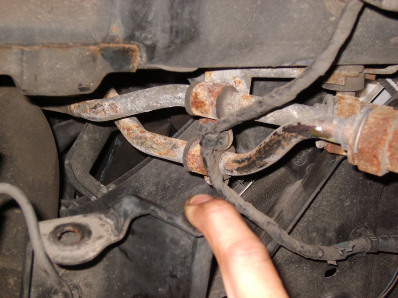

- Van JGM (ForumPro) [nl] op 07-06-2011 15:10
Hoi, nog niet begonnen met het gaas en op het moment erg druk met mn werk (eigen schoonmaak/ramenwas bedrijf), wat uiteraard goed is.
Wel heb ik even snel een fotootje gemaakt van de leidingen die vervangen zijn, hierop is goed te zien dat het roest al wat verder is dan alleen vliegroest.
Deze 2 leidingen zijn dus vervangen door flexibel RVS.
Ik probeer zsm een foto te maken van de RVS leidingen, maar ik ben bang dat dit nog een paar weekjes duurt.
hierbij de foto's[img][/img]
Bijlage: S8000908.JPG (422k)
Bijlage: S8000909.JPG - roest olieleidingen (424k)
- Van Martine (Rotary SuperSpammer) [nl] op 07-06-2011 19:45
Dankje wel voor deze foto's :):)
Nu schrik ik best wel, die ons zijn echt VEEL verder :(:(
Ik hoop dat je snel foto's kunt maken van de nieuwe!
Zodat we een afspraak kunnen maken voor het vervangen van de leidingen.

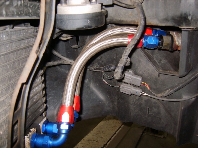

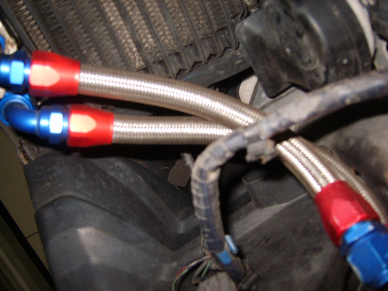

- Van JGM (ForumPro) [nl] op 17-06-2011 13:20
Gisteren even vlug een fotootje (of2) gemaakt van de nieuwe leidingen voor degene die benieuwd zijn hoe dit er uit ziet.
Ook heb ik de andere kant los gemaakt met de intensie om deze te behandelen met roest werend hitte bestendig spul.
Dit heb ik besloten niet te doen omdat dit echt slechts lichte vliegroest is (na 6 jr) en ik van mening ben dat dit ook niet veel erger gaat worden de komende jaren .
Mvg.
Hans
Bijlage: S8000975.JPG (417k)
- Van Martine (Rotary SuperSpammer) [nl] op 17-06-2011 21:50
Dankje voor de foto's :)
ziet er erg netjes uit!!!
Maar volgens mij mis ik het beugeltje waar de leidingen mee vast zit aan de auto...
Op de eerdere foto's van de oude leidingen kun je goed zien waar de beugel heeft gezeten.
Maakt hij ook eventueel leidingen voor de andere kant?
- Van JGM (ForumPro) [nl] op 18-06-2011 17:43
Hij vertelde dat dat ook mogelijk was idd. maar daar weet hij zo de maten niet van...
Maar als je de andere kant ook wilt doen, dan zou ik de racing beat set bestellen.
Deze is meen ik ong. 600 euro. Dan moete m alleen er nog wel ff onder zetten.
Gr.

Was een spannend tochtje. Sinds ik de olie onder de auto had gezien had ik er geen meter meer mee gereden. Brakefire had al wel naar de leidingen gekeken en geconstateerd dat de vliegroest waar de dealer in Kevelaer over sprak, een beetje een understatement was. Hij heeft de leidingen links met aluminium tape ingepakt. Niet met het idee dat dit een oplossing zou zijn, als het maar de 55 kilometer naar Zevenaar een beetje kon helpen. Olie bijgevuld voor vertrek, 5 liter extra in de kofferbak en om het kwartier pijlen. Heel rustig gereden, alleen binnendoor weggetjes om a.u.b. niet op de snelweg stil te komen vallen, met 2 Rexen naar de dealer gereden. Onderweg niks bijgevuld, zal wel gelekt hebben maar niet zo erg dat het al door de bodemplaat heen kwam. Dealer heeft ook maar 1 liter olie erbij gedaan, na het vervangen van de leidingen. Uit voorzorg beide kanten en alle kappen laten vervangen. Zelfde kosten als Ling eerder al meldde, dikke 1000 euro.
Ik had er flink de balen van. Maar ja, toen het ritje terug naar huis. Na warm rijden stukje snelweg in Duitsland.
En toen wist ik weer waarom ik die Rex gekocht had. En gelet op het bedrag wat ik er nu weer ingestoken heb, wat ongeveer neerkomt op een 7de van de dagwaarde van de auto hier in Duitsland, bedacht ik me dat ik hem toch gewoon hou omdat ie nou eenmaal veel te leuk is om weg te doen.
