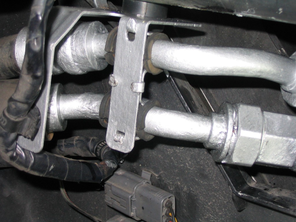

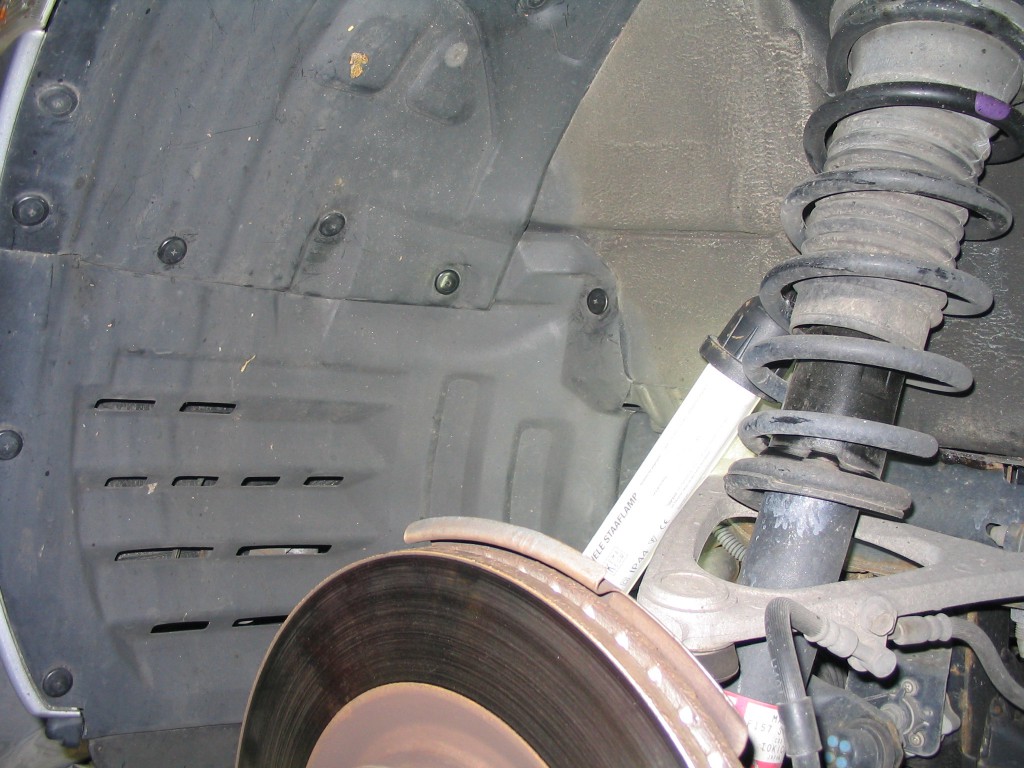

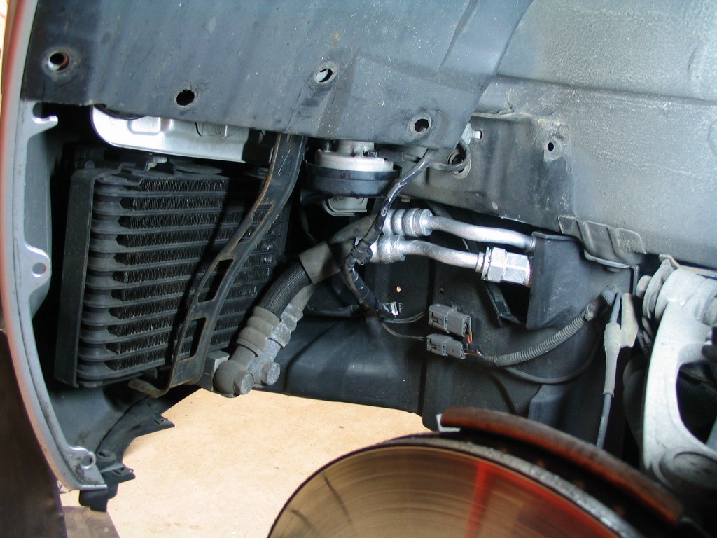

Hier een paar foto's van de meest gevoelige leidingen, linkerzijde van en naar de oliekoeler. De rest ziet er bij mij nog prima uit. Ik heb helaas geen foto's van voor de behandeling maar geloof me het zag er erg slecht uit. Eerst kaal schuren dan Noverox dan met Hammerite aflakken.
Gr. Ronald
