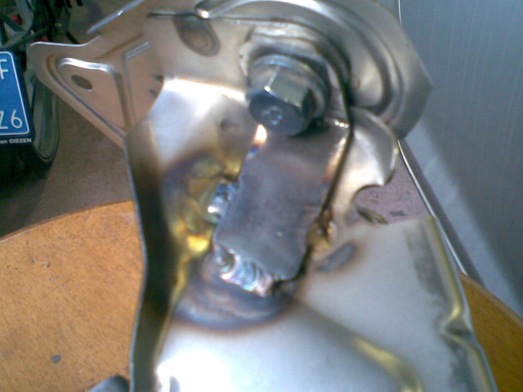

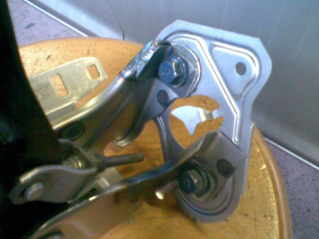

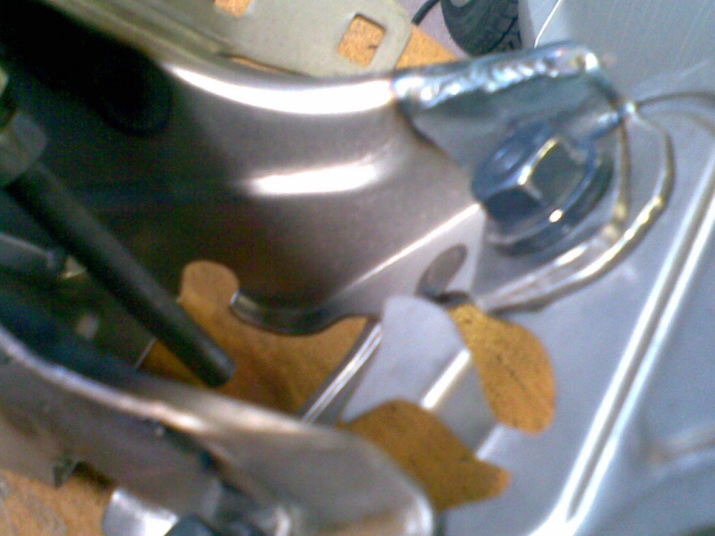

- Van knaken (Powerposter) [nl] op 04-12-2009 21:59
Hai, Dit klopt het staat op de USA RX-8 site met foto's waar hij afbreekt en hoe je hem zelf kan reparen als je een beetje kan lassen. Hij zit met een paar puntlassen in elkaar gelast en deze puntlassen scheuren los.
Gr. Ronald

- Van knaken (Powerposter) [nl] op 29-07-2010 18:47
Hier nog een paar foto's waar hij gelast is.
gr. Ronald
