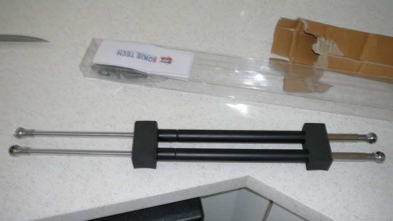

Ik zit er aan te denken om gasdempers te halen voor de motorkap.
Nu is het bekendste setje het setje van 'Tein' maar die kosten 200 dollar, plus de motorkap komt er een stukje door omhoog. Owja, ze zijn ook nog eens lelijk groen.
Nu zijn er ook dempers van Sokie Tech, voor maar 50 dollar. Volgens iemand van het US forum zijn ze erg goed, en ze verhogen de motorkap niet.

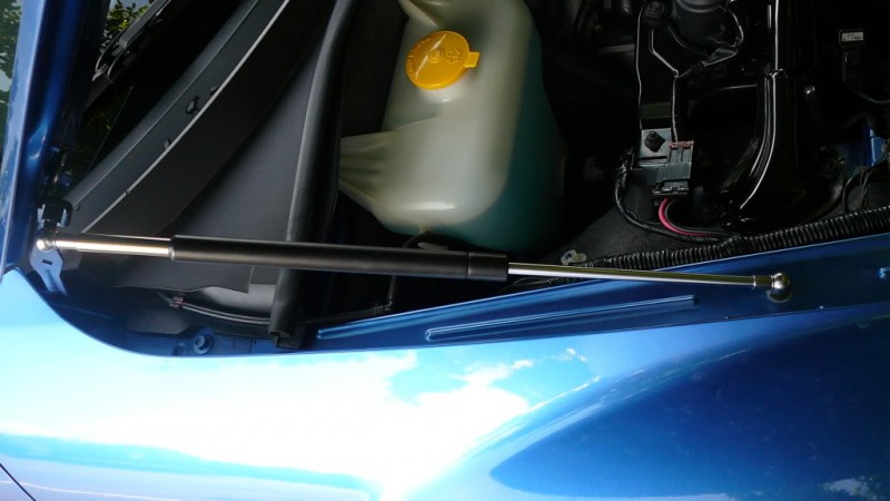

- Van Faxie (Rotary SuperSpammer) [nl] op 06-09-2009 20:23

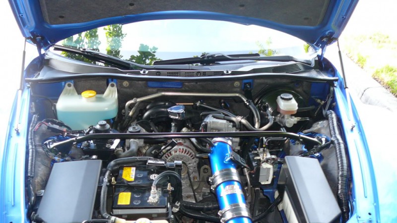

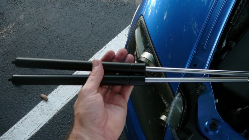

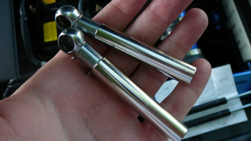

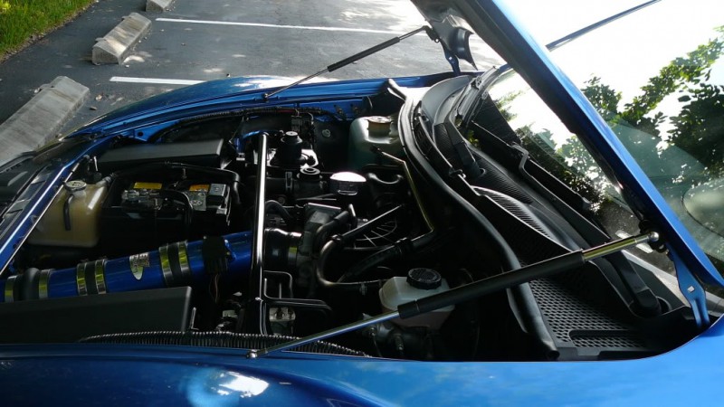

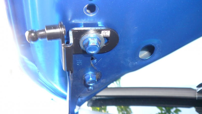

Wat foto's:
Maar niemand heeft er ervaring mee verder?
Hopelijk leest Ben dit.... ben benieuwd welke hij heeft.
- Van Melkie (Rotary SuperSpammer) op 07-09-2009 06:14
Ben heeft zo te zien weer een ander type: http://caralbum.nl/img--227.htm. Hij heeft ze ook wat handiger gemonteerd als je het mij vraagt.

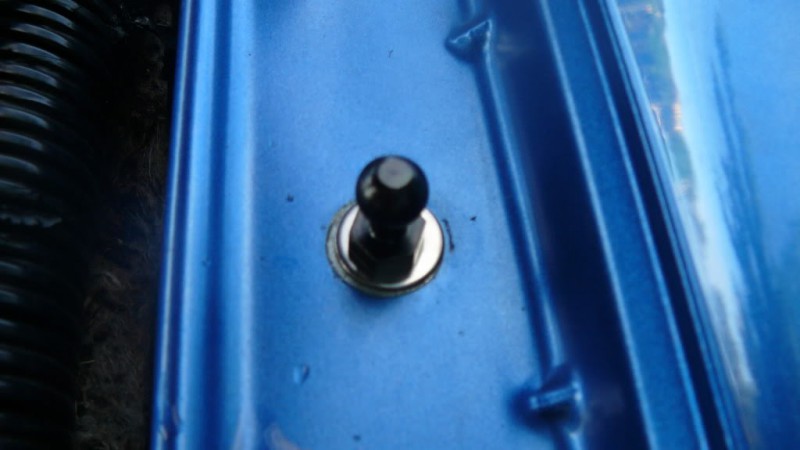

- Van Faxie (Rotary SuperSpammer) [nl] op 07-09-2009 14:53
Ja ik zie het. Ben benieuwd welke het zijn. Met die montage ben ik ook wel benieuwd of er geboord moet worden of niet, want dat ben ik dus niet van plan.

- Van BVK (SuperForumposter) [be] op 10-09-2009 17:57
Melkie:
Deze heb ik gelijk besteld bij Mazda wanneer ik de wagen gekocht heb.
Ze staan hier in Belgiƫ gewoon als optie op de lijst.
Ik vermoed dat dat ook in Nederland het geval is.
Wat ik ervoor betaald heb kan ik me echt niet meer herinneren.
Weet enkel nog dat ik vond dat bij zo'n auto het beter staat met gasdempers dan dat je telkens dat goedkope stokje moet gaan neerzetten :-)
En ja, er moet wel voor geboord worden, dat herinner ik me nog wel.
Volgens mij kan je dat niet vermijden.
Is zeker niet onoverkomelijk en dus best te doen lijkt me.

- Van rudolphw (Rotary SuperSpammer) [nl] op 10-09-2009 20:06 Edited 10-09-2009 20:18
Heb zelf behoorlijk mijn bedenkingen tegen de krachten die optreden na het monteren van gasdempers op de originele (standaard) motorkapscharnieren en tussen scharnierplaat en motorkap zelf.
Een en ander is oorspronkelijk door Mazda ontworpen om spanningsloos te kunnen scharnieren middels het opheffen van het motorkapeinde met de hand.
Het scharnier is daardoor tamelijk fragiel uitgevoerd (en daardoor ook zeer licht).
Ik denk dat dit wordt onderschat mede gezien de kracht bij het sluiten tegen de gasdruk in.
Neem maar eens de proef op de som en simuleer de krachten zoals bij Sokie Tech..........probeer met je vingers precies ter plaatse van het aangrijppunt op het motorkapscharnier de motorkap omhoog te krijgen (vanuit horizontale positie) en let daarbij eens goed op hoe de scharnierconstructie en motorkap zich gedragen/houden......valt behoorlijk tegen denk ik.
Die van Sokie Tech zou ik nimmer nemen...........de krachtverdeling bij Caralbum en LifestyleMazda is beter (belasten de scharnieren minder)..............maar alle drie "zitten ze mij niet lekker", sorry hoor.
Bovendien wordt je auto zwaarder, terwijl Mazda zo zijn best heeft gedaan met toepassing van alu-deuren en alu-motorkap, allemaal om gewicht te besparen......ik denk dat de betreffende Mazdaconstructeur dit hoofdschuddend bekijkt.
Maar ok, ieder zijn lol........al kreeg ik die gasdempers er gratis op, plus Euro 500,- voor de reklame..........ikzelf...........never !!!
Groetjes, Ruud

- Van Melkie (Rotary SuperSpammer) op 11-09-2009 07:03
Mazda levert ze zelf als accessoire, dus ik maak me niet druk om deformatie of wat dan ook. Ben heeft ze er nu dus ook al 5 jaar op zitten en reken er maar op dat die motorkap aardig wat keren open en dicht is geweest. Om nog maar niet te spreken over de krachten tijdens het circuitgebruik...
- Van Faxie (Rotary SuperSpammer) [nl] op 11-09-2009 16:50
Maar zijn gasdempers zijn dus op een ander punt bevestigd dan die andere aftermarket dempers. Maar ik kon niets vinden over vervormde motorkappen in ieder geval.
