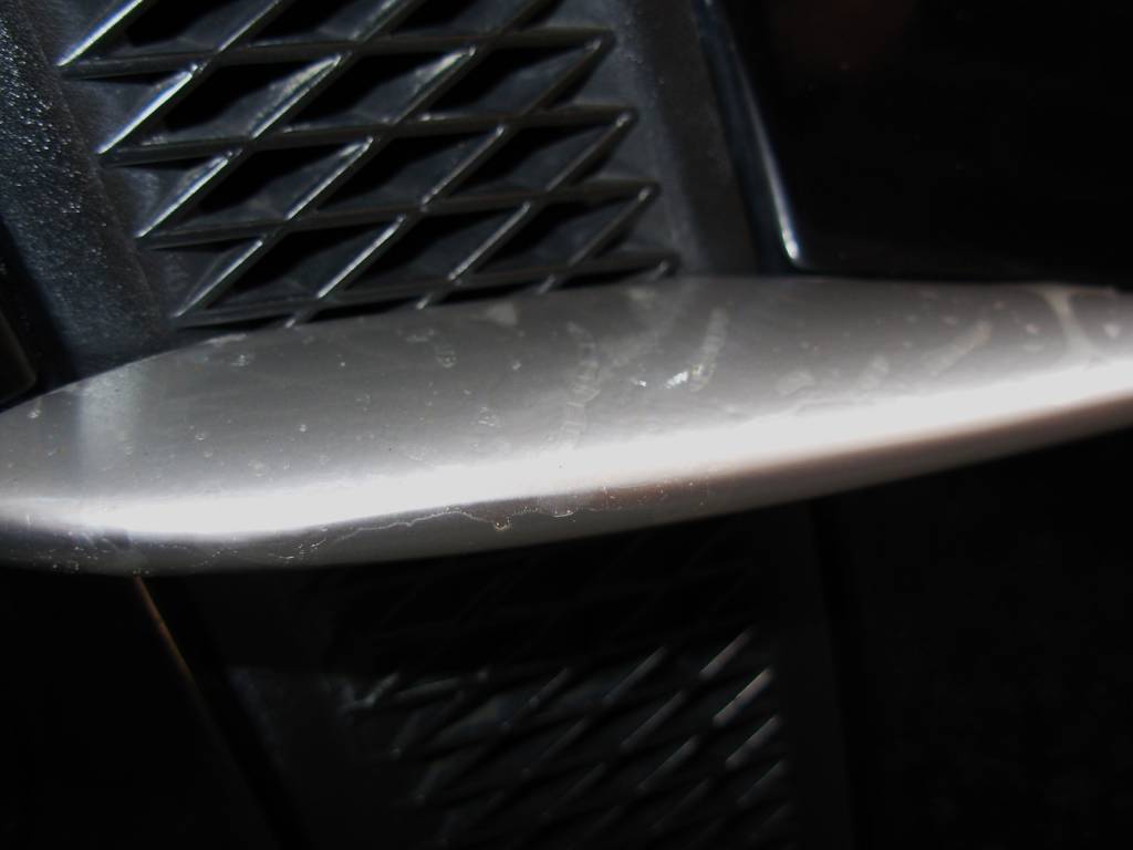

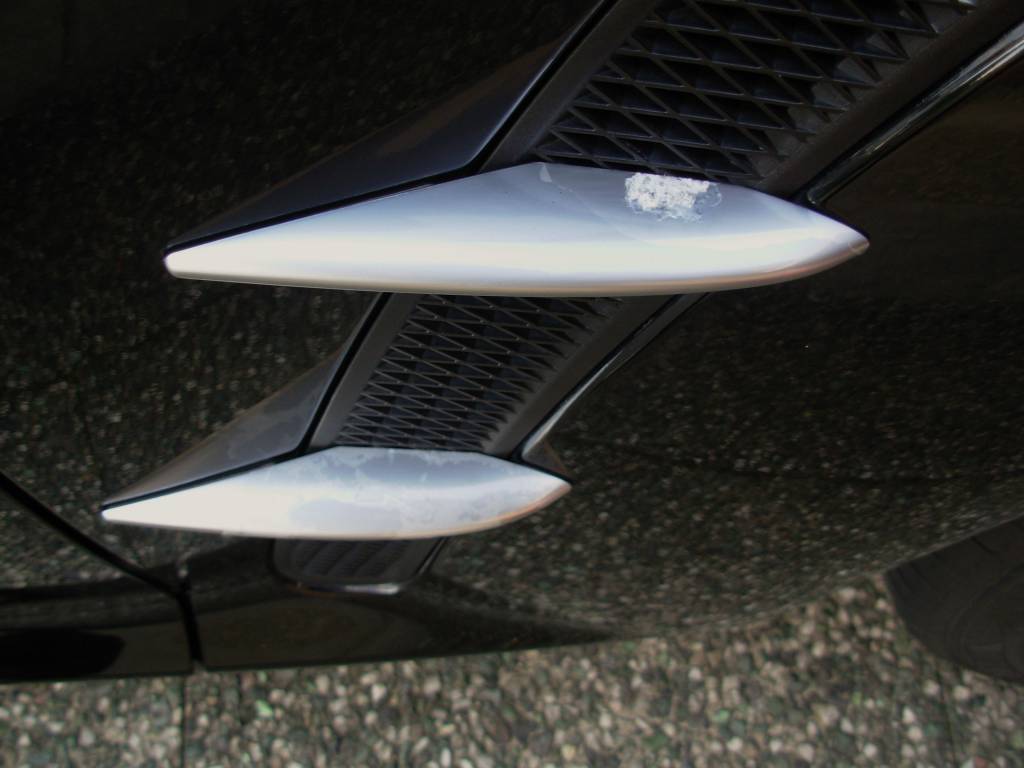

- Van Melkie (Rotary SuperSpammer) op 23-06-2009 17:25
Zo zien ze er nu dus uit:
Links valt het nog mee; de onderste is er het ergste aan toe. Rechts is het een triest verhaal...
- Van Leo (Rotary SuperSpammer) [nl] op 23-06-2009 19:22
Hmm, best wel triest ja. Tip: je kunt ook nog klikken op de foto voor de fullscale foto, dan kun je de ellende helemaal in alle glorie bestuderen.
Dit geldt overigens ook voor veel andere foto's hier, ze worden in eerste instantie vaak wat verkleind getoond om het overzicht te behouden.
- Van Matex (ForumPro) op 23-06-2009 21:33
Het onheil van corrosie op de strakes komt door:
Water wat door de capilaire werking in de kunstof roosters blijft hangen.
De corrosie start meestal van uit een schroefdraad gat.
Ik heb het voordeel dat mijn Rx binnen slaapt,maar na een wasbeurd dep ik de roosters met een grote schone verfkwast droog.
Moet je zien wat daar een water uit komt.
Oke het is een lapmiddel maar werkt wel.
