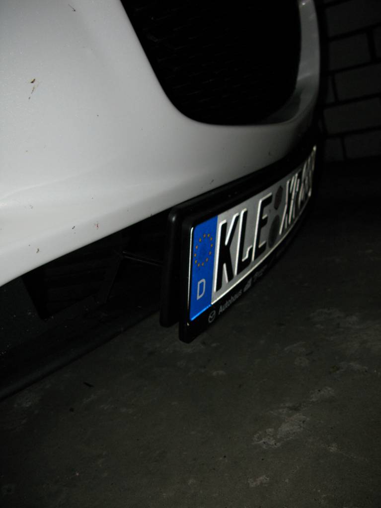

> Als je je kenteken naar beneden verplaatst, moet je
> inderdaad gaten voren in de grille waar de
> kentekenplaat oorspronkelijk voor zit. Anders komt
> er onvoldoende koele lucht bij de waterkoeler.
> Er zijn auto's die al sinds dag 1 met de plaat
> onderaan rijden. Ik heb zelf de
> luchtinlaattemperatuur vergeleken, en de
> temperatuur verschilt niet noemenswaardig met de
> oorspronkelijke opstelling.

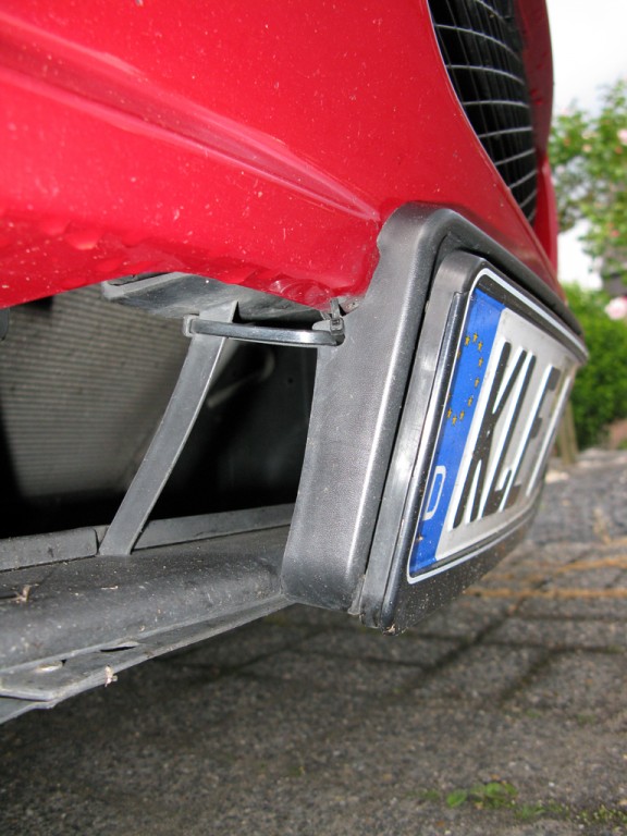

> Leo:
> Kleine aanvulling hierop:
> Neem aan dat je mijn rode bedoelt Leo.
> Bij mijn rode zijn wel extra gaatjes in de grille
> geboord. Dit was al door de dealer gedaan die de
> plaat op een geheel eigen, creatieve wijze, met een
> verbouwde MX-5 plaathouder en een paar tie-wraps op
> een lagere plaats heeft vastgezet.
> Rembrandt en Dave hebben dit nagemaakt op de witte,
> maar geen gaatjes in de grille geboord.
> Eigenlijk zou je nu nog een keer moeten meten Leo,
> éénmaal een Rex met de standaard opstelling,
> éénmaal de rode en éénmaal de witte. En dan exact
> onder dezelfde omstandigheden.
> Misschien een leuk idee voor een volgende meeting?
> Rembrandt is ondertussen foto's aan het maken van
> de bevestiging. Coming soon.
> Tot slot..........dit is mijn persoonlijke mening /
> vermoeden m.b.t de implicaties op de
> warmtehuishouding van de motor........bedoeld om
> zinvol bij te dragen; geen individueel gerichte
> kritiek te leveren...........met respect voor
> individuele keuzes en mij bewust zijnde van eigen
> faalbaarheid.
> Hmm, ik hoop niet dat we hier op een dergelijke
> zwaar geclausuleerde manier gaan discussieren. Ik
> snap best dat iedereen zijn eigen lengte tenen
> heeft, en iedereen zijn eigen stijl. Ik prefereer
> een forum waarop iedereen kan zeggen wat ie wil
> zonder een overmatige voorzichtigheid te hoeven
> betrachten.
> betrachten. Zodat opmerkingen over "afkatten" ook
> achterwege kunnen blijven, waar dat helemaal niet
> aan de orde is. Hoewel iedereen dus maar roept wat
> hij/zij wil wat mij betreft, dus dat ook.
> Ik zie bij de witte een beschermrooster voor de
> radiator, bij de rode niet.
> Zit dat rooster er bij de latere modellen standaard op?
> Groetjes Tjeu
> Leo:
> Nou, dat laatste zinnetje waarmee jij Melkie
> toesprak kwam aardig in de buurt van afkatten maar
> goed, ieder zijn eigen stijl zoals je zei. Ik zal
> dr ook geen woorden meer aan vuil maken.
> Ik had niet verwacht zo'n discussie te veroorzaken
> met mijn vraag. Lijkt me beter om de nummerplaat te
> laten zitten waar ie zit.
> Iedereen bedankt voor zijn inbreng.
