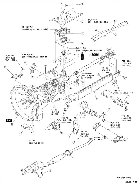

heey, ik ben nieuw hier dus zal ff kort vertellen wat ik op dit forum zoek.
Ik zag dat hier best aardig wat informatie te vinden is over allerlei onderwerpen betreffende de RX-8.
Nou vroeg ik me af of iemand weet wat voor versnellingsbak er aan de 13B-MSP Renesis hangt. Het gaat dan om de 6-speed handgeschakelde bak (High Power versie).
Ik ben namelijk opzoek naar het type nummer en tekeningen van de bak, zoals blue prints / dimensie tekeningen.
Ik hoop dat iemand mij hier mee kan helpen.
Gr Remon
Ps ik ben opzoek naar het type nummer niet het part nummer zoals 17-01xr-y610 die mazdatrix.com op de website weergeeft. Daar heb ik helaas niets aan.

- Van Remon (Beginner) [nl] op 01-10-2008 10:43
Waarschijnlijk heb ik het gevonden, maar kan een van de forumleden dit bevestigen?
Transmission for 13B-MSP Renesis: Y16M-D (de 6 bak handgeschakeld wel te verstaan (HP versie))
Nu nog opzoek, als dat type nummer klopt, naar het gewicht van de Renesis motor en het gewicht van de versnellingsbak.

- Van Matex (ForumPro) op 01-10-2008 17:09 Edited 01-10-2008 17:21
..HANDGESCHAKELDE TRANSMISSIE
Type versnellingsbak
R15M-D
Olie  Soort  API GL-4 of GL-5
Viscositeit  Multigrade  SAE 75W-90
Boven 10°C {50°F}  SAE 80W-90
Inhoud (ongeveer)  Transmissiehuis  (l {US qt, lmp qt})  2,5 {2,6, 2,2}
Pookhouder  (ml {cu in})  290-320 {17,7-19,5}
Y16M-D
Inhoud (ongeveer)  1,75 {1,85, 1,54}}
(l {US qt, lmp qt})
